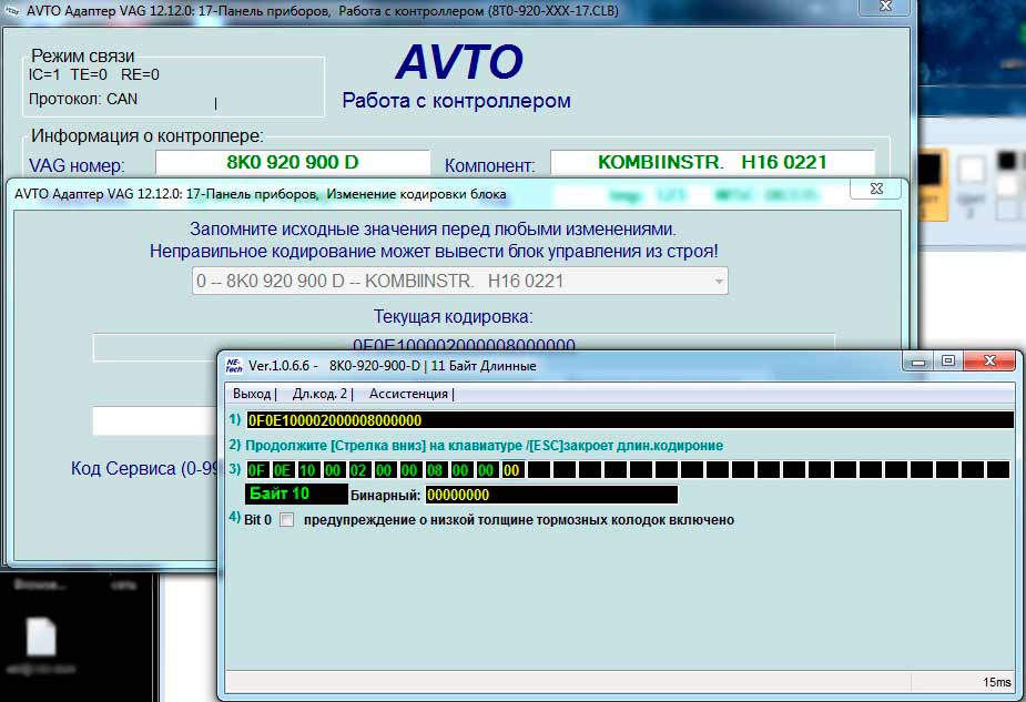

    добрый день. Подскажите, где посмотреть активирована ли функция предупреждения "износа тормозных колодок" на B8? Есть подозрение что прошлым владельцем была отключена.

    при прошлой замене сказали что колодки почти стерлись, а на приборке ничего не загоралось. Что значит замкнул провод? Разве замыкание не идет как раз в момент сильного износа? Насчет колодок без датчика, то кто мешает отрезать провод? :) А насчет проверить физически это получается снимать колесо, отсоединять провод и пытаться замкнуть его вручную? Как-то геморройно, на мой взгляд проще сначала через ваг ком проверить галки в нужных местах, а уж потом железки крутить.

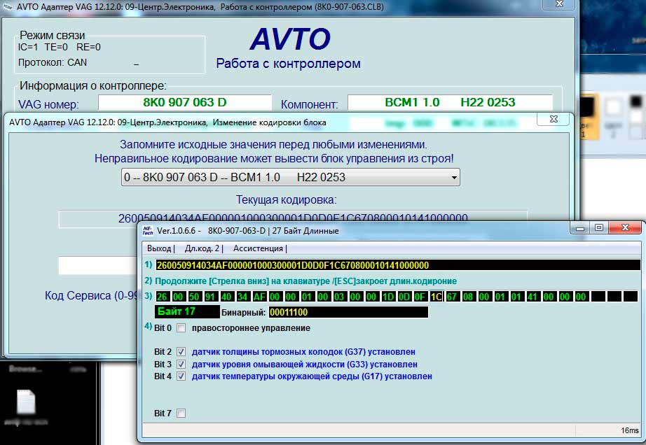

    Вот, нашел. Если я правильно понимаю, то предупреждение о низкой толщине тормозных колодок у меня выключено на приборке, хотя сами датчики стоят. Может кто-нибудь у себя посмотреть и сказать как у вас?
