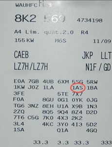

    Подскажите блок abs с номером 8K0907379BH поддерживает TMPS, не нашел в списке. Все активировал в меню mmi появилось но не работает.

    Если на наклейке в багажнике или в мануале есть такой код - значит, не судьба.

    Нет код 1AT

    Тогда, скорее, что-то не доделал... Прочти внимательно еще разок тут:
    http://www.audienthusiasts.com/VagComABS.html

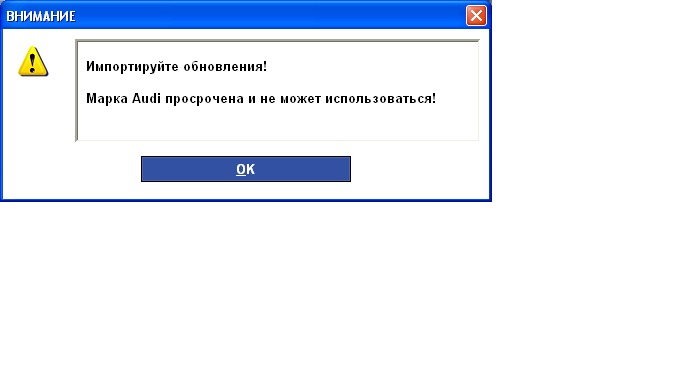

    Подскажите не могу обновить.

    Забыл картинку вставить.

    спс все заработало, действительно не доделал.

    Чего подсказать-то? Все уже и так разжевал...
    Инструкция работает для последней версии образа VM (там где версия 10/2).
    Могу еще фотки подложить - последовательность такая:
    В виртуальной машине распаковываем этот архив в папку C:\ETKA\
    Проверяем, что ETKA не запущена и запускаем файл update.cmd
    Соглашаемся с предложенной папкой для распаковки файлов данных (это c:\etka) - Нажимаем Extract
    Происходит распаковка
    После распаковки автоматически запускается ETKA - проверяем, что обновление произошло и выходим из ETKA.
    Далее программка предлагает выбор. Если обновление прошло успешно и все работает, Вам нужно выбрать - 1 (удалить старые файлы).
    Всё, можно пользоваться ETKA.
