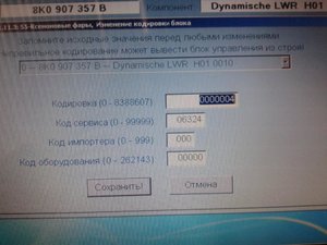

    Окошко Кодировка, там в самой верхней строчке должно быть 0000004 (авто а4 со стальной подвеской, ну и т.д., там 4 или 5 строчек с цифрами.

    Спасибо! Не длинное кодирование, а просто кодировка меню в блоке ксенона. Сейчас нет под рукой провода. Визуально находится справа верхняя кнопка, над адаптацией кажется!

    Вот, но только там ничего полезного...
    А что за ошибка? Что делалось перед тем как появилась?
    Скорее всего надо базовые установки заново провести (как при регулировке) или в "железо" надо будет лезть :)
