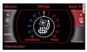

    Не понял вопроса. Что на рисунке не понятно?

    когда включаешь вентиляцию , то одновременно включается подогрев. все дилеры единогласно заявляют, что у ауди такая формула - мол чтоб не простудились)) мерседесы ТАК далеко не зашли и просто если включаешь вентиляцию то она и вентилирует. наверняка есть возможность этот самый подогрев отключить при включенной вентиляции
  16. Sergeilion
    Sergeilion Старожил
    16 янв 2013
    5.481
    A4/B8 2.0TQ 10г.
    Вообще, логично: холодным воздухом можно спину крепко продуть... и не только спину... Надо изучить этот момент, но я бы не стал отключать подогрев (если он действительно работает), тем более, что предполагаю, что обогрев работает на минимуме...

    вопрос не в изучении теории и полемике ,а в конкретном случае. может кому и нравится в +30, чтоб подогрев еще работал, лично мне нет. потому может кто знает, где искать решение?

    При выборе функции кондиционирования сиденья
    сигналы управления подаются на четыре осевых
    вентилятора, расположенных в основании и спинке
    сиденья.
    Для предотвращения переохлаждения тела в зави-
    симости от выбранной ступени включается автома-
    тический обогрев сидений. При температуре
    сиденья менее 15 °C сигналы управления на элект-
    родвигатели вентиляторов не подаются, вентиля-
    ция сиденья не включается.
    urusumee
    Покажи 11-ый и 23-ий байт кодировки блока бортовой сети.
