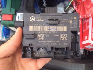

    Нужна помощь!?!? У меня A4 B8 2008
    Купил блоки под электроскладывание зеркал от А6, но на них набиты номера подходящие под А4 B8.
    При установке возникли проблемы. Vag-com их не видит,при подключении кнопок стеклоподъемника,работают только водительский и задний левый пассажирский.Подсветка не работает,регулировка зеркал тоже не работает. Куда копать не пойму.Может у них пиновка разная? Или года не подходят?на блоках 2010 год.

    Начнем с того, что это ветка по B8, а не по B7...
    И обращаться лучше в профильную тему...
    Могу только высказать свои предположения:
    Если стоял мультитроник, то необходимо в блоке двигателя в Байте 04 изменить значение с 02 на 18 и правильно закодировать блок ABS. Как разобраться с блоком ABS можно посмотреть тут:тут
