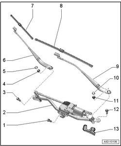

    Уважаемые одноклубники. Cтучит по стойке левый дворник, возможно ли отрегулировать с помощью шнурка?

    Вроде раньше видел адаптацию положения дворников.

    Даже если и есть, то к крайнему положению это не может относиться. Как вообще Вы себе представляете должна быть устроена трапеция, что крайние положения можно регулировать электроникой? Получается, что на каждой оси должен стоять двигатель, которым можно отдельно управлять и давать команды крутиться в одну или другую сторону... Но у нас-то не так...
