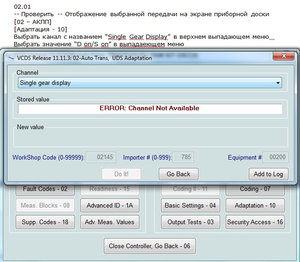

    02.01 на машине 2009г/мультик не заработало.
