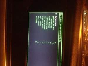

    Ребяты!!!У меня счастье)))Я сегодня на своей американке A5 смог не меняя блоков и т.д добавить четные радио волны. Позже будет фото отчет.
    Есть у меня и вопросы к гуру VAG COM.Зашел я в скрытое меню MMI,блок TV тюнера. И вот что он мне показал. Что это значит?Что он у меня есть?

    Поменять поменял, но волны через какое-то время возвращаются в американский диапозон...есть догадки, как сохранить на постоянку?

    На первой странице есть все объяснения...

    Никак

    А как тогда в сервисе делают?
