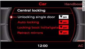

    Подскажите как сделать открывание багажника с кнопки на крышки багажника. На данный момент я могу открыть только кнопкой с салона и с брелка. Возможно я где то что то поменял в коком нибудь блоке.

    1. Проверить Блок 46 Байт 5 Бит 3 - должно быть значение 0
    2. Проверить установку в MMI... На картинке 3-ий пункт...

    У меня тоже так было, помогло лазенье в MMI
