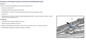

    Как-то так:
    Регулировка нулевого положения (двигатель)
    – Двигатель снят, электрические соединения подсоединены.
    – С помощью поворотного переключателя выбрать „Люк закрыт”.
    – Двигатель автоматически переходит в исходное положение и выключается.
    – В этом положении установить двигатель при закрытом люке.
    ...а после этого "Наладочный проход двигателя" который я описал выше...

    Еще в подмогу тебе картинка...
    Но!
    1. Не могу понять, почему мы эту хрень обсуждаем в этой теме :chainik:
    2. Зачем ты туда полез - вообще не понятно :rollingeyes:
    3. Перед тем как куда-то лезть, изучи весь процесс. Поставь Эльзу, если охота самому что-то делать... :umnik:
