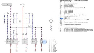

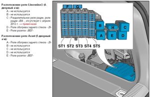

    Для "наводки"...

  5. Stirlitz
    Stirlitz Живу я здесь
    3 июл 2013
    2.678
    Германия
    A4allroadTDI_177PS
    #2005 Stirlitz, 8 фев 2014
    Вот спасибочки :nod: будем пробовать мучать- это реле.
    Да и пора из этой темы выходит. Так как-это другой вопрос или если можно то перенести пару постов в тему дооснащение.
    P.S. А не можете скинуть инфу про все реле (мне интересно только FL ) за, что они отвечают. Например на предыдущей машине уменя полетело реле обогрева заднего стекла.

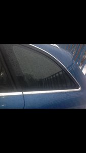

    парни подскажите где посмотреть предохранитель на это стекло

    стекло не обогревается и ошибок не каких не выдает
  10. ig0r75
    ig0r75 Новичок
    28 июл 2013
    19
    А4/B8 2.0TF/Q 10г.
    это не обогрев, а антенна.
