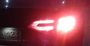

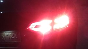

  18. Sany_OK
    Sany_OK
    3 янв 2008
    2.641
    А6 С7 3TDI 245(300)hp Q
    Ниже на фото изображено как работают штатно задние стопы и как после активации внутренних стоп-ламп (НЕ птф, туманки загораются ещё ярче и "ближе" к номерному знаку).
    Фотки сделаны на "нокиа 3110" и давно, поэтому сорри за качество.
    Одна из проблем после установки диодных фонарей - не загораются именно внутренние стопы - раньше некоторые "лечили" тем, что при торможении включали заднюю ПТФ...
