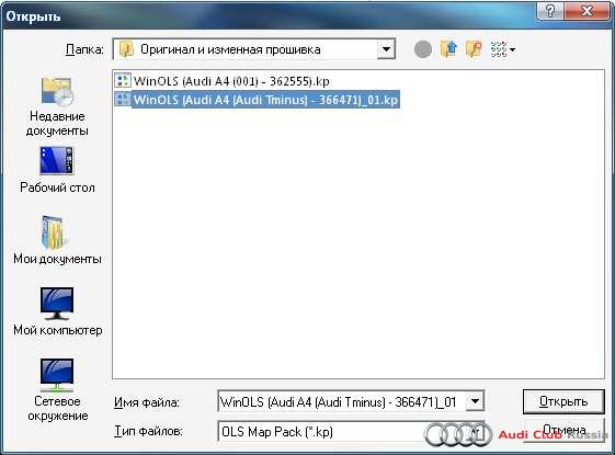

  13. властелин кольца
    властелин кольца Завсегдатай
    7 мар 2012
    507
    Тапки
    поставил virtualbox, туда поставил XP, и установил winols 1500. заработал)
    приоткрытии прошивки и потом еще раз, когда дошел до пункта где ты сохранил "шестнадцетиричный" появляется вот энто окно
    первый раз OK прокатывает второй нет. жму "ignore similar projects".
    у меня нет файлов с расширением *.kp, откуда они взялись?

    Поставь точку ignore similar prkjects и эми ок. Файл .кр это именно карт, я его еще не выложил, попробую сегодня ноутбук забрать, и скопирую оттуда map pack. Там просто уже с исправлеными кохффициентами.

  16. 13Saint
    13Saint Bad e-mail
    24 дек 2009
    612
    Audi A4/B6, 2.0 AL
    #97 13Saint, 23 апр 2013
    та блин да, сейчас поищу, если не найду на пк, то придеться ноут ждать.
    Карты выложил, 3-й пост.
