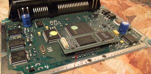

    Блин, а я уже почти год как катаюсь и матерюсь на горящий чек после нашей последней беседы.
    Ладно, попробую.
    Выкину тут на всякий случай фотку моего безобразия :)

    Я как то раз по ОБД АБТовскую хрень похожую МППС скачал и не подозревал даже . Но вот когда полез в буте ее читать после блок залочился ...(дядя Леша свидетель :laugh:) по спине немало холодного пота стекло пока он не отлип . Вроде АКБ отключали для реанимации . Так что будь на чеку в любом случае .
  17. AlexV
    AlexV Bad e-mail
    1 янв 2003
    1.627
    нет
    #37 AlexV, 29 мар 2013
    Не повезло.
    Этот модуль как раз попадает в те самые 5%, которые на самом деле защищают.
    Тем не менее вероятность, что вычитать можно есть.
    Но самое неприятное в другом - что-то изменить в прошивке ты не сможешь, так как записать туда без спец-инструмента (через разъем на модуле) не получится.
    Я с такими штуками поступаю просто - сношу их к черту, припаиваю штатный флеш и уже с ним делай что хошь...

    #38 Diesel.srt, 29 мар 2013
    Блин, да что ж так везет то мне.
    Ладно, есть 3 пациента на AMB, которые жаждут чип, будем на них тренироваться

    Кто это такое безобразие творит? Simos или тюнингателье какое?
  20. Diesel.srt
    Diesel.srt Живущий в гараже
    4 апр 2011
    1.150
    А80Q\А41.8TQ\S4TQ
    Мой сарай шили неизвестные авторы в далекой америкосии. хоть бы записочку оставили, кто такие и чей чип залит.
