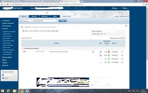

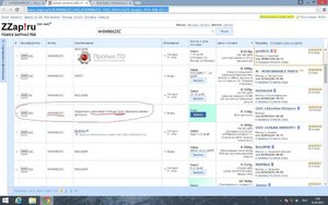

    Да, 4H0 498 625 С - это мне пробили по вину в магазине ex..t.
    Лазил по инету, вроде внутренние диаметры подшипников разные 61 и 62 мм.

    вы имеете ввиду вот это??? почему тогда 8K0407613B, а не 8K0 407 607?
    Сейчас вобью им запрос

    ответили...
    Ступица колеса, передняя VAG 8K0 407 613 B
    Подшипник ступицы колеса, переднего VAG 4H0 498 625 C, аналогов нет
    Может посадочное отверстие корпуса подшипника в поворотный кулак другое???

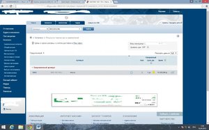

    Пробил... 2 разных кулака на машину поставляются и тд.
    VAG 8K0 407 254 R1 шт.(Для детали которая установлена на машине "Cobapress")
    VAG 8K0 407 254 T1 шт.(Для детали которая установлена на машине "Ksm")
    ШРУС передний правый внешний VAG 8K0 498 099 C другой
    Вал приводной, передний другой VAG 8K0 407 271 R
    Засомневался во внутреннем диаметре ступицы на пример вот из-за этого...(первая фотка)
