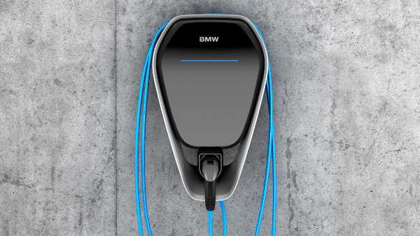

    Заряжаю BMW:
    https://aliexpress.ru/item/40004154...earchweb0_0,searchweb201602_,searchweb201603_
    Установлена на улице, пользуюсь полгода. Работает без нареканий, кабель не дубеет.

    Медленно заряжает. Если машина сильно разряжена время полного заряда 23-25 часов
