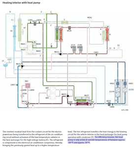

    Судя по конструкции Z115 и Z190 это просто нагреватели, работающие по принципу ТЭНа.
    А вот судя по этой схеме:
    - обогрев салона при температурах от -20°C до +20 работает по принципу теплового насоса, что не может не радовать (т.к. намного эффективнее, чем ТЭН).

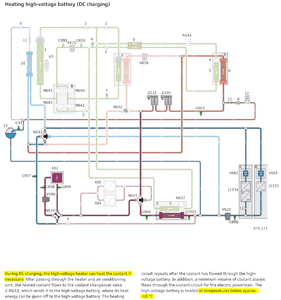

    Всё-таки хотелось бы понять алгоритм работы подогрева высоковольтных батарей при стоянке.
    На самом деле в разделе "Thermal management system scenarios" (стр. 132) в качестве одного из возможных сценариев работы системы на подогрев батарей приводится лишь вариант "Heating high-voltage battery (DC charging)", в котором говорится о подогреве батареи при температуре ниже -10°C, но речь идёт только о режиме зарядки батареи:

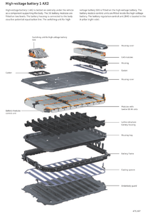

    А где говорится о подогреве батареи в режиме стоянки? Если при t < -10°C подогрев будет сам включаться и просто постоянно работать в режиме стоянки, то, судя по конструкции батареи:
    теплоизоляции никакой нет, а при такой площади, чтобы как-то прогреть батарею, понадобится, ну, скажем, хотя бы 1kW мощности, что при заявленной доступной ёмкости батареи 83.6 kWh, приведёт к её полной разрядке менее, чем за 3 с половиной дня.
