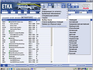

    блин покажите на фотке пожалуйста куда именно нажать чтобы русский появился, а то я замучился уже :(

    Так понятно :rotate:

    спасибо огромное, теперь у меня русская етка :)
