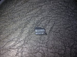

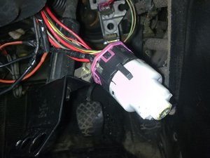

    Кароче, я не могу понять только одного, почему машин перестал заводиться до всей этой фигни? Что уже на тот момент он был сломан? Хотя еще вчера вечером при повороте ключа, в отверстии контактной группы (малюсенькое) наблюдала, как там что-то передвигается... А вот сегодня утром, когда пыталась произвести замену КГ одной на другую, во первых, КГ не захотела вставляться, пришлось пальцем шерудить в ЗЗ и оттуда был извлечен обломок язычка, после этого, поставив КГ при повороте ключа, уже ничего не происходило в этом отверстии))) Ну оно и понятно - двигать-то нечем...
    С цветомузыкой все понятно, замок заклинило в положении вкл. Один хороший человек подсказал попробовать соединить фишку с КГ напрямую, минуя ЗЗ, попробовала - цветомузыка пропала. Затем было предложено завестись отверткой, подходящей по размеру, и О, чудо!!! машинка завелась!

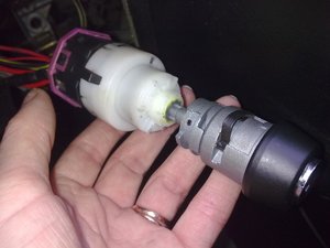

    На фотке новая личинка? Если на B3 её также тяжело извлечь из корпуса замка зажигания, как на B4, то не завидую.

    Ога :nod: она самая. Без маркировки, без цифирек, вапще без надписей)))
    Нашла фотоотчет о снятии ЗЗ, ну вроде ничего страшного, снять-то всего рулевую колонку, потом высверлить отверстиЁ в ЗЗ и вытащить личинку. Ну эт нормально! Ток хватит ли у меня сил открутить болты рулевой колонки???

    В корпусе надо умудриться просверлить отверстие в определённом месте, чтобы надавить на плоскую пружину и вытащить личинку из корпуса. Но, когда в руках уже есть образец, прицелиться легче. Минус в том, что теперь от дверей, багажника, замка зажигания будут разные ключи. Либо попробовать пересадить язычок с новой личинки на старую. Насколько помню, это отдельная деталь.

    Поэтому и спрашиваю ваших советов, как поступить? Может прикупить на разборке оригинал, извлечь эту часть язычковую и пересадить на свою старую личинку? В отчете написано, что это возможно... Просто новая личинка по виду ну полное ГУАМНО! Если сломается опять, тогда будет опять полный трындец...

    я у себя оставлял старую личинку, чтобы не плодить ключи.
    новой личинки не было, ждать не хотел. Изготовил буквально на коленке новый язычёк.
    Остатки старого силуминового язычка сточил. Точно не помню, какую конструкцию в итоге сделал. Что-то типа пятачка круглого с перпендикулярным язычком. Пятачок прикрутил двумя винтиками к той части, из которой торчал сломанный язычок. Для этого просверлил там 2 отверстия и нарезал резьбу М3. Вобщем, как-то просто получилось. Новый язычок точно не сломается, т.к. из нормального металла, а не силуминовый.
    Проблема была именно в извлечении старой личинки, т.к. тяжело было подлезть шуруповёртом со сверлом к корпусу замка зажигания. Более подходящего инструмента на тот момент не было.

    Да,был сломан давно,вернее треснывший но зажигание еще включал,а на стартер уже не хватало.Это болезнь замков зажигания..Я как то упустил этот момент.А Багратионович сказал.И чтобы оставить свой ключ ,можно поменять только язычек.

    В литературе по рукоблудию описана процедура, как разметить и просверлить отверстие для удаления личинки замка. Штанген вам в руки!
    Чтобы не вешать на связку еще один ключ, с кЕтайской (а лучше Датской) личинки снимается конечная часть с язычком, с небольшой доработкой ставить на родную личинку.

    По 1-му варианту - вполне можно, даже если и сломается когда-нибудь, то высверливать уже не надо будет, снимите в 2 счёта.
    По другим неоригиналам - Багратионович посоветовал "датское", т.е. Jp Groop, видимо.

    Если отвращение не вызывает, я б переставил язычок с китайской на родную личинку, поставил и ездил. Всё равно оно уже всё есть.
    Если допустимо ездить неделю с висящей КГ и личинкой, или заводить и глушить машину отвёрткой, то можно рассмотреть и другие варианты.
    П.С.
    если китайская хрень явно вызывает отвращение, то я бы всё равно проделал вышеописанное и неспешно начал искать нормальную личинку, либо изготовил свой язычок, как описывал ранее. Благо, мой колхоз уже года 4 ездит в условиях ежедневного использования авто с большим количеством заводок/глушений каждый день.

    Пищит оттого что Вы не вставили контактную в замок.Когда вставите,Язычек личинки нажмет контакт и все будет как раньше.Посмотрите сами в то место контактной куда вставляете отвертку.Или нажмите той же отверткой кнопочку.
