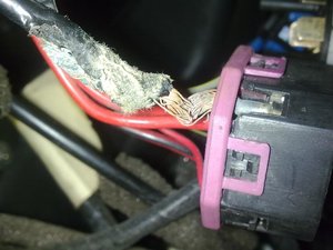

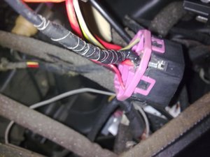

    А у меня еще одна проблемка нарисовалась. Этот окислившийся провод с фишки контактной группы, я зачистила, скрутила и изолентой обмотала и теперь при одетой фишке у меня горят значки на приборке и кнопки на центральной консоле, как будто ключ замка зажигания повернут(((
    Вытащила этот проводок из фишки цветомузыка погасла. На контактной группе штырек под номером 15 (что сие цифра означает, мне неведомо)
    Что я сделала не так? Провод точно ни с каким другим не соприкасается, да и к тому же он заизолирован... Ндяяяя, вопросов больше, чем ответов.
    ЗЫ: вопрос в следующем, смогу ли я завтра на буксире завестись без этого проводка, чтобы доехать до ямы? Он не влияет на заводку машины?

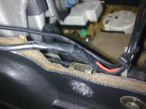

    Еще обратила внимание, что ближе к рулевой колонке, в этот провод входит какой-то красный провод (вкручен в этот черный провод и они заизолированы), так и должно быть?
    Ну на всякий случай фотки прикреплю.

    Провод у Вас не окислен ,а оплавлена(сгоревшая)изоляция.И он такой горелый идет в жгут.Клема 15 это вкл зажигания.Без него машина не должна завестись.Скорее всего провод где то в жгуте прожег еще и провод с напряжением и при замене контактной Вы замкнули их,вот и получается вкл зажигание.А под рулевой скорее всего врезали сигналку.По поводу стартера,могли износиться щетки и при этом втягивающее не будет работать тоже.Попробуйте постучать по стартеру чем нибудь.Если щетки подвисли то может помочь завести машину пару раз.Но стартер все равно снимать придется для ревизии.Хотя сначала можно проверить приходит ли напряжение на тонкий провод при повороте ключа.

    Клемма 15 - на ней появляется напряжение 12в при повороте ключа зажигания. Возможно внутри самой контактной группы что-то поплавилось. Без этого проводка мотор не заведется.
    На предмет красного провода, возможно от него взяли напряжение на музыку, чтоб включалась при включении зажигания, либо на еще что-то не штатное.
    Я бы порекомендовал заменить саму контактную группу и фишку. На разборе можно вцепить с хвостом проводов сантиметров 15-20 и перепаять.

    Хорошо, если без этого провода (15) я не заведусь, то с ним можно ехать, когда все лампочки на приборке горят, это не повлечет за собой еще что-то страшное или можно смело ехать 30 минут? И как мне устранить эту неисправность? До того, как зачистить и заизолировать (с голым проводком) проблем с лампочками не было...
    И провод был окислившийся и зеленый и с бугром неестественным каким-то (может скручен в этом месте был), вот.

    А такой вопрос - лампочки загорелись при одевании фишки на конт.группу или фишку одели, повернули ключ, а потом ключ назад, а лампочки остались гореть?! Если еще не поставили подрулевой бардачок, то снимите конт.группу и глянте на язычок личинки замка.
    ЗЫ Провод действительно оплавлен, но это всего скорей из-за плохого контакта на самой фишке, вряд ли он оплавился где-то дальше. Запустить мотор с толкача можно, а вот глушить его придется отключая этот провод....а ток там серьезный, может проскочить не хилая искра.

    AUDI SCL да, наверное красный проводок, эт сигналка... Музыка у меня принудительно включается. И когда этот проводок вставляешь в фишку и одеваешь на контактную группу, то загораются лампочки и двери блокируются, как будто машина завелась... Мож и ЦЗ?
