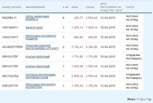

    а расходники есть?
    Я на свою закупился)

    MoRT, Прокладка впускного колектора 078129717P в поставке идет 1шт., а для замены нужно 2шт. По прокладке АКПП настоятельно советую брать только оригинальную 09L321371, у меня ZF в начале потела, потом и вовсе потекла через 25 тыс.км. и пришлось неделю назад делать незапланированную замену масла в АКПП. На профильном сервисе уверяли, что аналоги не ходят долго((

    Там их две, просто комплект 1, а шт. 2)
    MEYLE должна ходить долго, читал тут на форуме, в теме про замену масла в акпп
