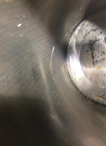

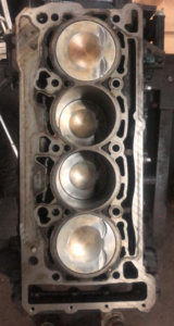

    кратко: машина А5 2.0 TFSI gen3 покупалась новой. Замена масла каждые 5-8 тысяч. Масло Кастрол 0w-30. На пробеге 105 тысяч начался жор масла. Расход был литр на 2-3 тысячи. Когда расход пришел в состояние литр на тысячу было принято решение разбирать мотор. в итоге кольца закоксовались и в двух цилиндрах были вот такие вот задиры. сделана хонинговка и заменены кольца. расхода масла больше нет.
    Важно: особое внимание обратите установке валов, когда будут собирать мотор. Есть существенные отличия от Gen2. Иначе ждут гулы и вибрации.
    два фото: с дефектом в цилиндре и уже после хонинговки.
    не затягивайте с ремонтом. рискуете попасть на голодание и тогда ремонт будет стоить других денег.

    это не расход. забей. расход - это когда литр на тысячу будет. да, и не думай никакие лавры заливать и тп. с этими моторами только одно - капиталка.

    новые, конечно, с прорезями
    поршни смысла менять нет на gen3, если они целые. не переплачивайте

    машина А4 2.0 TFSI gen3 Quattro - машина с нуля в одних руках, обслуживал 7,5 тысяч - такой же расход на 117 тысячах - закоксовка маслосъемных колец. Цилиндры в идеальном состоянии - без выработки, без задиров. Делал по Кулансу.
