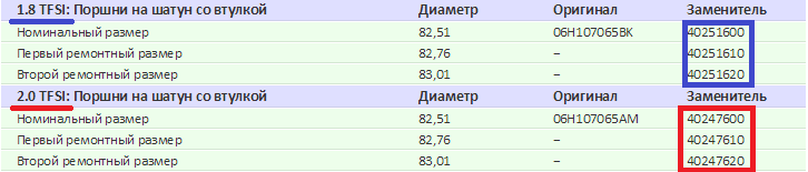

    Спасибо за ответ, буду ставить аналоги прошей, понятно, что нужно ставить без втулок на старые шатуны (21 палец). Подскажите каталожный номер аналога ?
    Ещё вопрос , если есть возможность не менять шатуны, почему тогда официалы меняют только в комплекте - шатуны+поршни

    Ну так по ссылке же все номера есть.
    Потому что так не предусмотрено регламентом.

    По ссылке указан номер , где 21 палец со втулкой, а нужно ставить же без втулок, как вы советуете

    там 2 таблицы под 21 палец и под 23, первый и второй ремонтный размеры

    Ну да две, только под 21 палец там же написано со втулкой, а втулки не выдерживают нагрузки, или нет?

    Эта таблица под палец 21мм.

    Вот и смущает - в самом названии- поршень на шатун со втулкой , т.е. Предполагается установка втулок, это разве надежно ?

    Да это просто терминология TPI, не надо обращать внимания.

    То есть они встанут на родные старые шатуны без всяких проблем ?

    Ещё скажите, какой размер брать - у вас в таблице номинальный, первый, второй, в чем разница. В двигатель не лазили, пробег 130 тыс. км.

    Ну если у вас шатуны 21, то да.
    Можно взять первый или второй ремонт и расточить под него блок.

    Номинальный размер брать нельзя ?, в чем разница между ними?

    Ну если вы разберете и окажется, что есть предельный износ блока, то:
    а) придется гильзовать
    б) менять поршни на ремонтные
    ... чтобы это исключить не проще ли сразу взять ремонт?
    но в большинстве случаев достаточно сделать микрорельеф (хон)

    А если запчасти заказываются до того, как двигатель будет разобран и нет возможности сначала разобрать , то какие поршни заказывать ?
    Кстати у дилера они одного размера , нет ремонтных модификаций.
