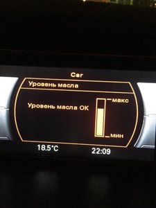

  18. Малиновая
    Малиновая Живу я здесь
    31 июл 2013
    2.502
    А4 1,8Т 170 2013г.
    Только что сфоткала
  19. ReWire
    ReWire Живу я здесь
    3 апр 2012
    2.185
    A4
    Объем конечно же уменьшается, просто за 15000 шкала не успевает дойти до минимума, т.е. подливать ни грамма не надо. Уже делаю ТО4 и ни разу ещё не долил, зря вожу масло. а4 2.0tfsi gen. 2
