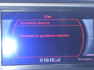

    A4 Avant, 1,8/170, пробег 16.400, после ТО-1 - 1800 км.
    Вот такая хрень сегодня с утра (фото)

    то есть после ТО вы проехали 1800км и вот эта штука вылезла? а раньше уровень норм показывал? если да, то видимо концевик капота или датчик

    Да, после То показывал норму.
    Пойду, открою-закрою капот.
    UPD: Открыл-закрыл капот, на секунду мелькнула пиктограмма с полной шкалой, и опять - "Понизьте уровень масла"

    скорее всего датчик

    Вау! Первая Ауди, которая не жрет, а наоборот вырабатывает масло!)))
    Мне кажется, что ничего нового, на ТО перелили масло...

    В любом случае, записался завтра на сервис.

    они перелили, машина постояла под углом, может датчик и залип.

    Причина, кмк, в том, что увидев один раз некорректный уровень, датчик сигнализирует об этом ещё некоторое время, или определённое количество циклов запуска (так было на прошлой моей машине, 2010 г.в.).
    В итоге - приехал на сервис, приёмщик сел в машину, вывел показания, вместо индикации -надпись "Понизьте уровень масла". Выключил-включил зажигание - надпись исчезла. Показывает полную шкалу. Больше надпись не видели, сколько не включали зажигание". :shock:
    Тем не менее, загнали в ремзону, откачали немного масла, теперь индикатор уровня показывает минус одно деление.
    Денег взяли символически.
