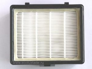

    По поводу салонного фильтра, поставил себе от пылесоса самсунг (хепа фильтр) что-то похожое на этот

    а есть точнее название?)

    А воздух в салон теперь тоже пылесосом вдуваешь?
