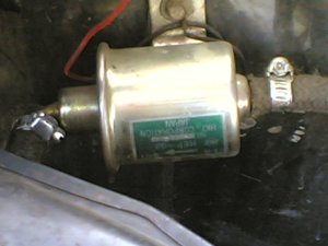

    В автомагазинах поспрашивай электробензонасос низкого давления. Могу сфоткать свой.

    сфоткай!!! я же говорю у меня есть бензонасос давлением 0,1 bar, такой пойдет?

    Фото насоса. Давление в карбюраторной системе питания 0.4 бар. Если 053 дорогой, покупай обычный восьмерочный 083. Если можешь купит ЖИВОЙ кейхен или пирбург ставь их. Но мое мнение ,что при этом колхозе, чем проще тем лучше. У меня на солексе все нормально работает.

    погодь,а он электрический или механический??
    если механический - то от чего он работает???

    Насос Электрический. скинь адресок где купить этот насос врядли я тебе помогу я живу в крыму.

    короче я так понимаю более 0,4 бар заморачиваться не стоит, да?
    ибо на штатном выбивает все прокладки итд - карб просто по швам длрожит)))
