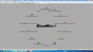

    Видимо повредил что-то. Сейчас крышка не закрывается.Скачал ELSA
    Попытался посмотреть , попытался посмотреть как разобрать-собрать.
    В описании муть какая-то...
    Что выбирать?

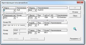

    Пробую, например, "ОФФ Лайн Справочник по технике сервиса"
    ВВожу все данные, кнопка "ОК" недоступна.
    Что не так?
    Как увидеть, что и как разбирать?

    ВИН удалите и кнопка ОК станет доступна.

    И авто написан Q3

    Да, получилось.
    авто Q3 это жены, моя Q7.
