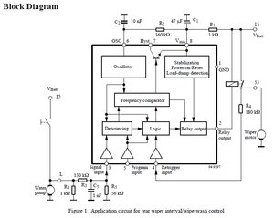

    Ничего подобного. Стоит там специализированная м/с U690B
    http://audi100.su/download/file.php?id=7559

    Ничего не имею против, я просто на фотках увидел уголок микрухи и 8 ног в два ряда, вот и предположил что там таймер, по функционалу он туда в принципе вполне вписывается

    Кто запрещает переделать это? Выкинь с платы микросхему, или перережь дорожки, идущие на нее и переключи нижний конец обмотки реле на вывод L перемычкой. Реле будет работать как обычное.
    ЗЫ. Нижний конец обмотки - имеется ввиду схематический рисунок на корпусе реле в твоем первом посту, на среднем фото.

    Просто я сейчас подключил это реле и дворник работает, во хочу переделать не работающее реле, по такому же принципу как работает реле едс, а без едс не айс ездить, машина много буксует)

    Пока поставил реле от едс и дворник работает, только работает при удержании рычажка, а когда его отпускаю дворник останавливается тут же.

    1. Я это понял) естественно все через реле.
    Я свое переделал, теперь работает как обычное реле.
