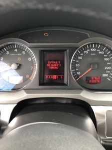

    Всем добра здоровья, нуждаюсь в вашей помощи, две недели живу в сервисе, проблемы найти не могу.
    Делали все что можно и нельзя, начиная с чистки дросселя, и его адаптации, заканчивая чисткой всех контактов, в плоть до мозгов, проблема так и не ушла. Появляется такая ошибка.
    Помогите...

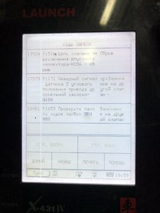

    Пардон, не доглядел, j757 для начала поменяйте и считайте ошибки из блока абс

    учитывая 18061 их не может не быть. Пользуйтесь VCDS или ODIS - все найдется.
    на J757 висит питание всей электроники двигателя.
    Разъем от ДЗ до ЭБУ двигла прозванивали?

    Разобрали педаль газа посмотреть на предмет окислов после химчистки, все в порядке, не чего не нашли, вот только после снятия/ разбора педали, ошибки стали появляться ещё чаще. Может в ней проблема ?

    Откройте 062 гр измерений на просто вкл зажигании ,включите графики и плавно нажмите педаль газа одновременно наблюдая за графиками ДЗ . Думаю там много что видно будет .

    В общем как получилось после снятия/разбора педали, поставили на место, ошибки начали появляться сразу же при нажатии, как появлялись сразу же глушил, и перезапускал, и так раз 5-6, после этого остался гореть только Джеки чан :) ошибок больше не видел. Подтер лаунчем все что было, и все самоизлечилось (мистика какая то ) теперь начинаю понимать что дело было в педали. Может переадаптировалась?:rollingeyes:
