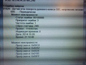

    Здравствуйте друзья!
    Не сочтите за некропост, но появилась проблема с моей Адюшей..
    Просканил ВАГ-ком:
    Address 03: ABS Brakes Labels: 8E0-910-517.clb
    Part No SW: 8E0 910 517 B HW: 8E0 614 517 AT
    Component: ESP8 front H04 0180
    Revision: 00000000 Serial number: 00000000000000
    Coding: 0004868
    Shop #: WSC 06325 000 00000
    VCID: 264310139112D62ECEF-8073
    2 Faults Found:
    01826 - Sensor for Steering Angle (G85); Supply Voltage Terminal 30
    000 - -
    Freeze Frame:
    Fault Status: 01100000
    Fault Priority: 3
    Fault Frequency: 20
    Reset counter: 40
    Time Indication: 0
    Freeze Frame:
    Hex Value: 0x0000
    Hex Value: 0x4222
    Hex Value: 0x00FF
    Hex Value: 0xFF92
    Hex Value: 0x00FF
    00493 - ESP-Sensor Unit (G419)
    008 - Implausible Signal - Intermittent
    Freeze Frame:
    Fault Status: 00101000
    Fault Priority: 2
    Fault Frequency: 1
    Reset counter: 40
    Time Indication: 0
    Freeze Frame:
    Hex Value: 0x3700
    Hex Value: 0x4002
    Hex Value: 0x00FF
    Hex Value: 0xFFA4
    Hex Value: 0x00FF
    ESP то работает, то не работает. При запуске двигателя - устойчиво горит сигнальная лампа. После начала движения может погаснуть, а может и нет.
    Что делать с проблемой?
