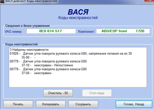

    Добрый день! подскажите что может быть, снимал руль отключал кольцо, менял подрулевой блок чтобы установит круиз, установил всё обратно перекодировал адаптировал, всё прошло хорошо. На следующий день загорелась ESP подключил к компьютеру выдал ошибку, как на картинке, потом делал адаптацию датчика-повернул рулевое колесо на 10 градусов влево или вправо, тем самым инициализируется датчик угла поворота рулевого колесо вывернул в ровное положение зашёл в Измерения — 08 канал 5 Steering Angel Sensor -2,5 покрутил рулём проехал метр стало по 0.0 ошибка есп висит и не убирается,возможно я когда ставил это кольцо криво поставил или штекер не до конца как-то подключил?

    тоже переодически выскакивают лампочик ЕСП и АБС на приборке и выдает ошибку:
    00778 - Датчик Угла Поворота Рулевого Колеса (G85)
    37-10 - Неисправен - непостоянно
    адаптация не помогает
    что делать?
