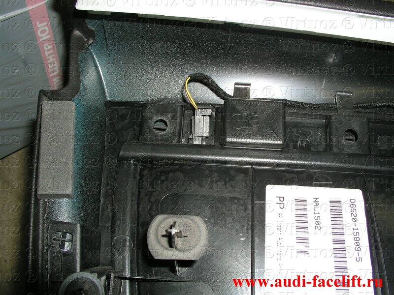

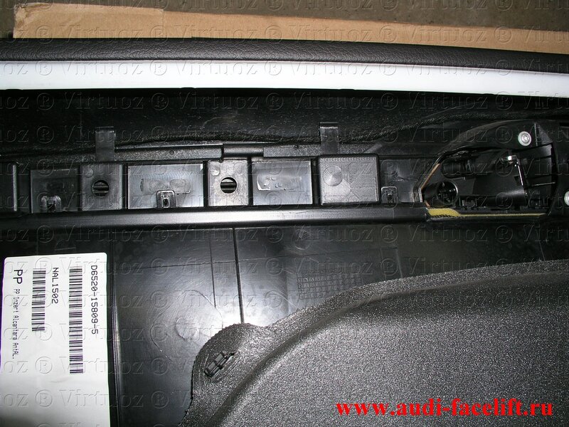

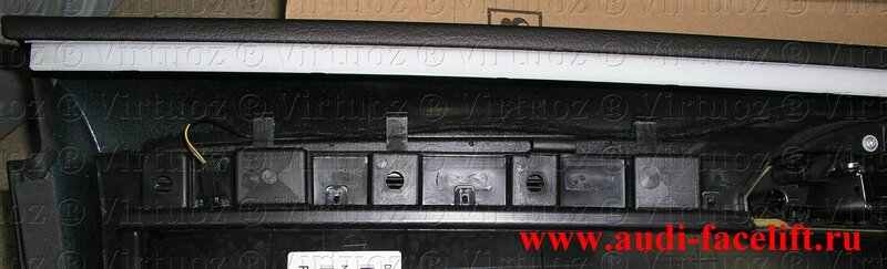

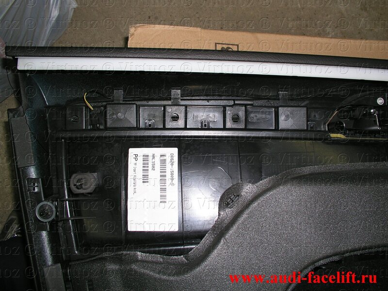

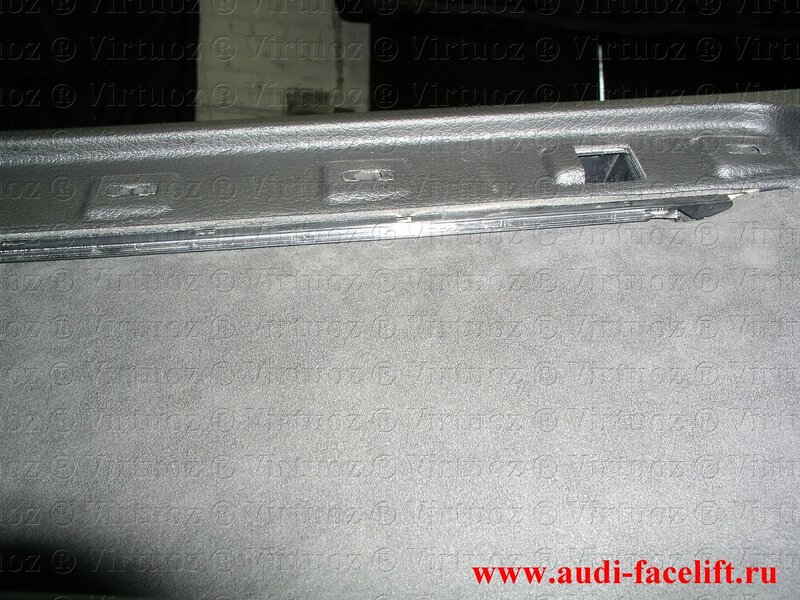

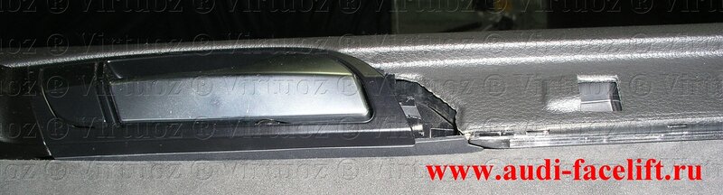

    Спасибо Lelik707 (Алексей) обшивка двери с его авто, пришлось снять!!!
    Дверь передняя правая (пассажирская)
    Как на самом деле должна стоят подсветка на дверях. Если бы я знал раньше как она стоит, то сделал бы по другому как в оригинале!!!! Самое главное, планки на дверях, что дорестайл , что рестайл одинаковые!!!! Отличие двери только в картах, они посажены чуть глубже. Так что можно сделать как в оригинале!!!
    Но сделал так!!!! Если бы знал!!!!!

    Другими словами ничего резать не надо? Просто подогнуть карту и делов? Чую пока не разберу до конца не пойму, что как. Вот спасибо за инфу, только и останавливало, то что резать надо и есть шанс запороть...
  5. Virtuoz
    Virtuoz Живу я здесь
    29 ноя 2011
    1.345
    Audi Q7 3.6
    Резать по любому надо!!!!)) Что в одном что во втором случае.!!

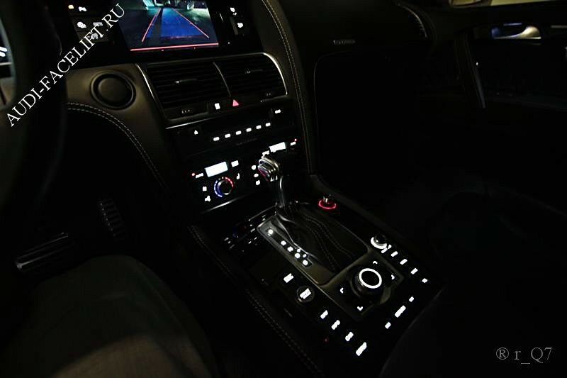

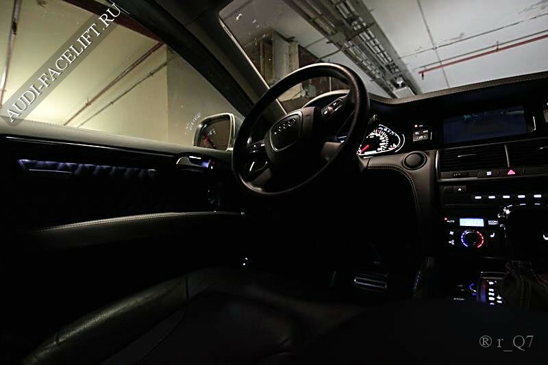

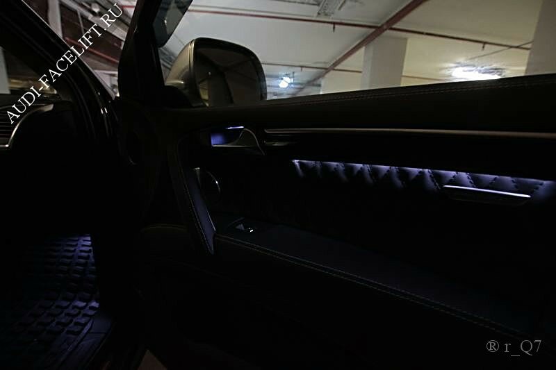

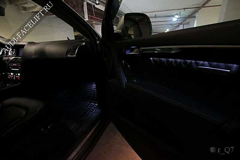

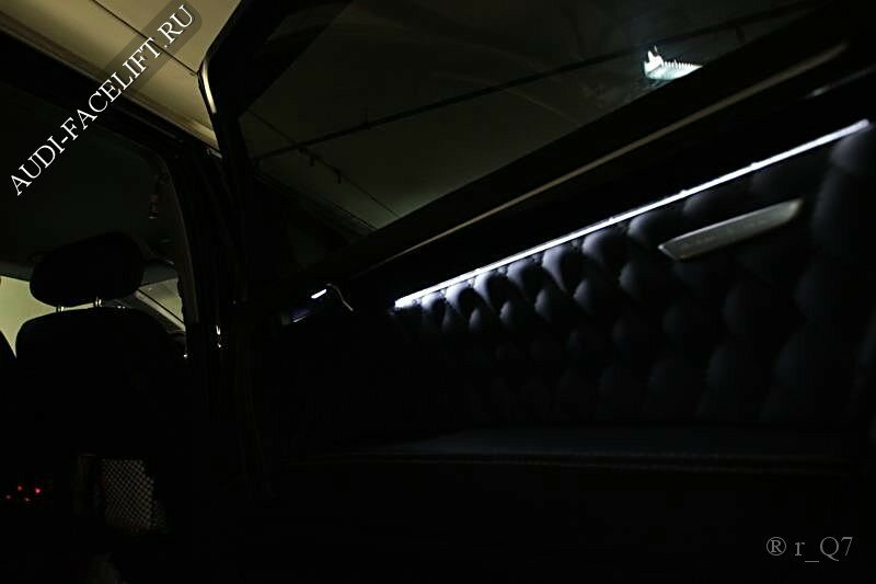

    Все установили по твоей схеме + фотки Лёлика). Контакты на моём блоке были все.
    «Подсветка карт Audi Q7»
  7. leal
    leal Живу я здесь
    24 мар 2011
    1.489
    КуСедьмой трактор

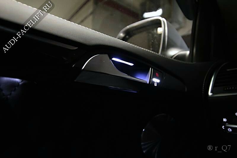

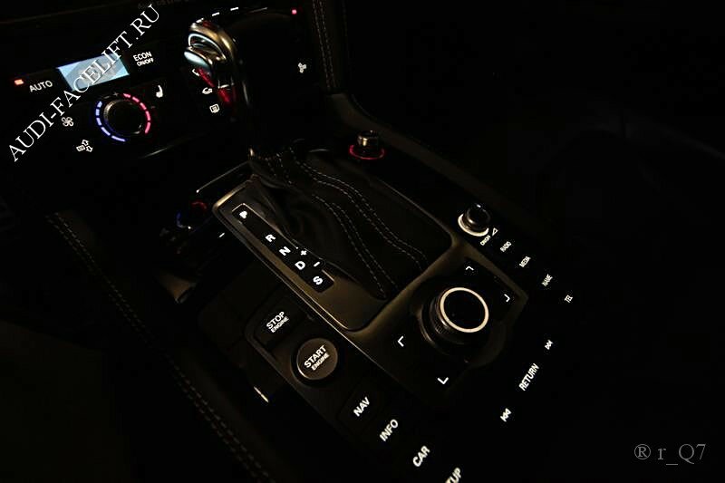

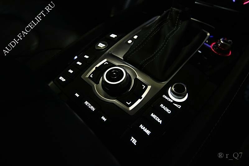

    Роман, что-то я не понял, подсветка клавиш белая что ли вместо красной? :) и даже дисплеи климата белая подсветка? это все светодиоды поменяли или можно настроить цвет как в новых А6 ?
    и что за кожаная сеточка на обшивке, там же гладко обычно :)
  8. r_Q7
    r_Q7 Живу я здесь
    12 дек 2011
    4.173
    Audi Q7 4M
    #8 r_Q7, 1 июн 2012
    Ты про это ?
    Да вроде так и было :lol:
    Да.
    Нет. Но так сделать можно используя RGB диоды.
    За это спасибо Итальянцам :)
    Врезал банги заменил карту......
