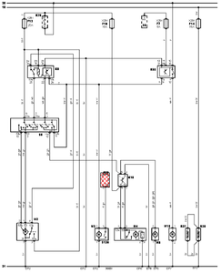

    Вот схема дворников/омывателей.Задний дворник М4,его реле К10.Если ты замкнешь контакты в гнезде реле 2 и 6 (контакты реле 15 и 53),при включенном зажигании задний дворник должен непрерывно работать.Если работает,проблема в подрулевом выключателе,не работает - проблема в проводке или концевом выключателе внутри мотора (самом моторе).

    Спасибо, проводку "вызвонил", реле нашёл - оно оказывается под капотом в блоке реле, при включенном зажигании и замкнутых контактах задний дворник непрерывно работает. Реле сегодня проверю. Если можно поподробнее о подрулевом выключателе - согни контактную пластину?
