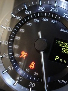

    ПС. Выложи фотку с аватары в полный размер

    ПС. Выложи фотку с аватары в полный размер[/quote]
      33,6 КБ
      1.114

    а приборка с какой машины?корвет наверно какойнибудь?

    Спасибо все доходчиво. Только манометра нет, в сервис подключать поеду. Покататься с ним не получится. По поводу муфты, видел в разборе на японском автомобиле. Там две полости для масла, по мере сдвига фаз масло с одной полости перемещается в другую. При низком давлении или износе он стучит. В руках разобраный когда слили с него масло стучит очень приятно. Приборка в аватаре, в душе не е. знаю

    Aston martin DB9 ета
