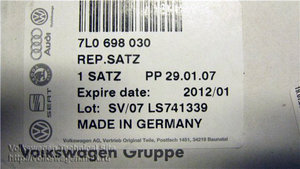

    Дабы новую тему не плодить, спрошу тут. Подойдет ли вот такой ремкомплект компрессора к кушке?
      48,1 КБ
      46
  18. БЕГИмот
    БЕГИмот Живу я в AUDI Q7 4М
    26 дек 2011
    7.812
    Красноярский край
    Q7 4М + 4L BUG,07+Q5 CNCD,13
    Если не ошибаюсь наши номерки вот эти (номерки записал когда себе менял):
    100 698 010A Ремкомплект компрессора подкачки пневмоподвески или 4L0 698 010 - Ремкомплект осушителя пневмокомпрессора - он хуже, т.к. нет колца на поршень
