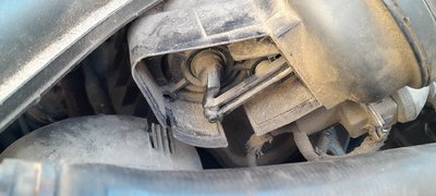

    Всем привет, ситуация такая двиг adr с металлическим впускным, мембрана и рычажок исправны работают как надо, но идёт подсос воздуха со штока где крепится рычажок пластмассовый идущий от мембраны
    Думаю что мою проблему решил бы нем комплект 058198619A но цена в 15 к за прокладки думаю любого шокирует)) . Подскажите есть ли аналоги Рем комплекта или может кто знает размеры прокладок ? Хэлп

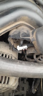

    Привет, сломался шток на флейте, если вручную нажать, сама флейта внутри коллектора проворачивается и возвращается, когда поддаю газу на холостых, шток ходит, туда-обратно, сколхозил конструкцию, собрал, поддаю газу и ничего не происходит, стоит на месте, попробовал рукой, конструкция работает, в чём может быть причина? мембрана целая, разве что туговато сам цилиндр внутри коллектора проворачивается

    сам разобрался, просто сам кулачок пережало. Другой вопрос тогда, прибавка к мощности на низах только на всех передачах идёт? не пойму пока зачем она нужна
