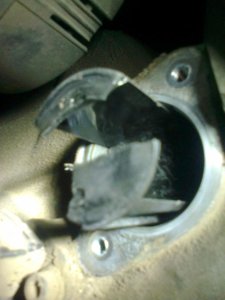

    [​IMG]Здесь будет виднее. Конструктивно там отверстия быть не должно.Не хочу снова разбирать, чтобы выяснить причину.

    Хочу добавить от себя если при снятии и установке флейты услышали треск то обязательно снимите и проверьте не отломились ли чего и если при первом снятии увидели что что то уже отломились немедленно лезет в коллектор и убедитель что там ничего нет так как оно отламывается а падает только когда вы ее тронете с места
    Я из за такой ошибки завтра головку снимаю ибо всосало

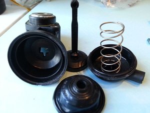

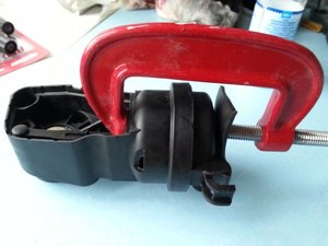

  11. Станислав 123
    Станислав 123 Участник форума
    18 апр 2007
    173
    Audi A6/C4 1,8ADR

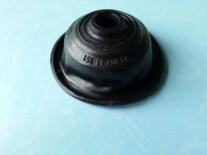

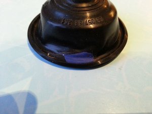

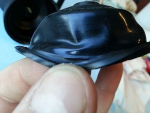

    Дополню темку... Посмотрел видео на ютюбе http://www.youtube.com/watch?v=pfyJhTs4-kc, проверил у себя и понял что привод флейты не работает... После разборки скальпелем и терпением привода заслонки коллектора впускного была выявлена неисправность - порвалась резиновая мембрана. Оригинальный привод необоснованно дорог, его заменитель (Vika 15444, на двигатель 1996г) ходит не долго (судя по отзывам в инете, рвется мембрана https://www.drive2.ru/l/4735193/) и при ее установке флейту нужно развернуть на 180 градусов. Второй вариант перевернуть на 180 градусов железную планку рычажка внутри привода, пересверлив установочные отверстия.
    Мою мембрану 23 057 33 351 на двигатель 1996г отдельно никто не изготавливает и не продает. Решил восстановить заводскую. Купил баллон жидкой резины Plasti Dip. Мембрану отмыл ацетоном. Перед покрытием дырку с одной стороны нужно чем нибудь заклеить, иначе резина мембраны от Plasti Dip чуть набухает и протертость не заливает. После покрытия 3-4 тонких слоя с одной стороны отклеил заплатку и 3-4 слоя с другой стороны. Сушка по инструкции на самом баллончике. Сборка всей конструкции на следующий день.
    Место крепления пластмассового рычажка к железной планке привода заслонки очень хрупкое (на видео рычажок уже восстановлен) снимать нужно медленно и очень аккуратно. При установке силой пальцев не вдавил, чуть стукнул сверху и он развалился. пришлось склеивать суперклеем с усилением тонкой стеклотканью...
    Вся восстановленная конструкция уже пару недель нормально бегает...
