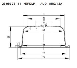

    Надо уже искать альтернативу мембране...
    Как вариант
    Размеры оригинальной

    А я сделал прессформу и могу отшлепать мембрану для тех кто нуждается (узел 058 133 619, на мембране выбиты цифры 23 069 33 111 ) Это лучше чем менять на сервисе узел ценой 8тыщ+ работа сервиса. Все делается своими руками за 20минут. Диагностика целостности мембраны: снять трубку ведущую к узлу и втянуть в себя ртом воздух, если воздух идет свободно - то конец мембраны, если нет, то все хорошо.
    Отправлю в любой город. Пишите aaa-2410@yandex.ru. Сам в Иваново.
