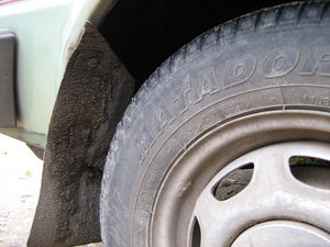

    ну да ладно, сегодня смотрели подвеску. вроде ничего серьезного. купил 2 задних подшипника фирмы FAG (хорошая фирма?) были ещё итальянские вдвое дешевле. тыща ушла как будто её и не было :). + поменяли в коробке масло. там было уже не масло, а эмульсия какая-то белого цвета. в который раз убеждаюсь, что при покупке любой машины надо менять все масла.
    кста заметил на авдюхе нет никакой защиты над колесами. и чего-то брызговиков я не заметил. только 1, с правой стороны. куда прикручивать брызговики? :confused:

    Как я менял антифриз: загнал машину кормой на горку и открутил шланги на термостате (не забудь перевести рукоятку отопителя в салоне вправо "теплый воздух"), дал слиться, затем не одевая шлангов перегнал носом на горку, дал слиться. После чего, поставил шланги и залил чистую воду, завел, дал прогреться, чтобы заработал вентилятор (вода пойдет по большому кругу и проциркулирует в расширительный бачок), все можно сливать и воду. Далее повторяем процедуру, но уже с дистиллированной водой, только кроме шлангов на термостате проверяем отсутствие воды в шлангах подходящих к карбюратору (у меня карб pierburg 2e2-греется антифризом) и печке, если имеется газовый редуктор с него тоже. Все можно заливать свежий антифриз. Кстати, почему я так качественно мыл ОС? Я отказался от обычного зеленого фирмового антифриза, т.к. его необходимо менять каждые 2 года (по руководству) и залил красный (карбоксилатный) он лучше по всем параметрам, а служит 5 лет или 250 т.км и не жалею. Если кто надумает менять, рекомендую журнал "За рулем" за октябрь 2009, там их тест. Я залил Coolstream (как-то так, кажется), а по тестам названного журнала выяснилось, что я не ошибся. Если будешь заливать такую же ОЖ можно, так качественно можно и не мыть.
    Брызговики у меня прикручены к крылу, передние и задние обычными шурупами, если будешь крутить, обмакни их в какую-нибудь антикорозийную жижу типа преобразователя ржавчины.

    у меня спереди стоят оригинальные подкрылки, брызговиков нет...,
    сзади мне посоветовали ставить от 41 москвича( пока не ставил), брызговики прикручиваются к бортику крыла и подкрылку...

    от москвича не очень хотелось бы))
  19. INTER
    INTER Новичок
    22 янв 2007
    12
    Audi 80 B2 1.8 DS 85г.в.
    У меня стоят с москвича очень много их нада подгонять и подрезать и подгибать но альтернативы нет на данный момент
