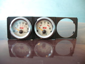

    я сейчас муту себе доп. приборы(ставлю давление и вольтметр, т.к датчик ОЖ у меня в приборки) , установлю их по магнитолу, буду косить под оригинал. Как будет происходить процесс установки можешь здесь прочитать - http://audi80b2.0pk.ru/viewtopic.php?id=52.

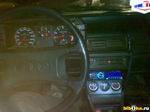

    а, вот так выглядит оригинал -
  8. OleJke
    OleJke Новичок
    8 сен 2009
    34
    Audi 80 b2 1.6YP 1981г
    #1528 OleJke, 12 сен 2009
    под магнитолой как родные смотрятся! у меня на панельке всё также как и у тебя только вместо датчика температуры ОЖ - эконометр. да и + спидометр (который очень врет) другой приколхожен от 8-ки у бывшего хозяина =(

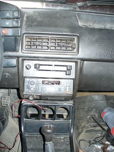

    моё вота - пока пустые дырки и приборы отдельно, + ещё надо какой нить прибор внедрить в 3ю дырку, какой пока не придумал)))
