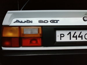

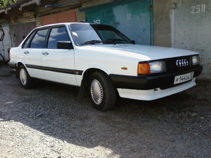

    а вот моя, все недосуг было пофотать, а тут про телефону вспомнил и...

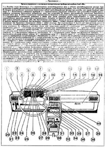

    У тебя загорится лампочка, не переживай. Только проверь работает ли она. А то, что там есть лампочка на перегрев - 100%
    ЗЫ Чет туплю, прочитал твои посты ранее. Ну значит не загорелась... Тогда тебе надо поставить датчик перегрева по ОЖ и завести его на лампочку в приборку. Так, думаю, тебе выйдет дешевле, чем менять панель. Да и лампочка гораздо заметнее стрелки прибора.

    Вот доказательство. Смотри позицию 26
      275,1 КБ
      122
