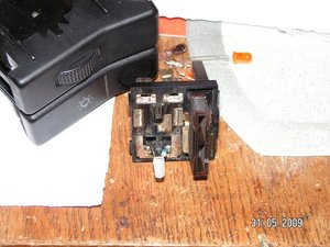

    Исче задняя правая арка гнилая, лампочки в кнопках приборки сгоревшие (хочу на диоды поменять, они там чтоли припаяны прям к контактам?) и жестко заколхожен пуск движка - ключем чет стартер не включает (седня хочу разобрать посмотреть замок) так приделана под рулем КНОПКА ОТ ДВЕРНОГО ЗВОНКА - нажимаешь крутит стартер... И проводов конечно до нее протянуто...

    Я менял. Лампочки там даже приварены к контактам, светодиоды придется припаивать последовательно с резистором
