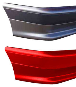

    ВАЗовские передние, 2113/14/15... Это если раритетных с 90-й ауди не найти. У остальных авто уже более закруглённые, а пятнадцатые я считаю в самый раз. Глубина существенно урезается и полностью окрашенный в цвет кузова он очень гармонично смотрится. Покупать обязательно неокрашенный, просто пластик (потом пластиковой грунтовкой и краска!). От 1 рубля на оптовых (но на Алмазе это во вторник).
    Видел на авто даже просто неурезаный окрашенный обвес от 15-шки, никогда не скажешь, что сколхожено с тазов. Да и ещё врезаные импортные противотуманки отлично меняют вид.
    А вот назад задний бампер 15хи не подходит, уродует, зато видел как красиво смотрится обычный задний родной, но покрашенный в цвет кузова! Тока плотнее подогнать, чтоб не перекашивался и зазоров больших не было, ну и юбку под ним хорошо зашкурить перед покраской.
    Себе бы я купил теперь (после пробы) с 13-ой задний себе на перед. Он весь гладкий, без выемки, посмотри, может такой вариант тебе и врезать туманки.
    http://www.audi-club.ru/forum/showthread.php?t=133905&highlight=%E1%E0%EC%EF%E5%F0+2115&page=3
    Ешё как вариант глянуть на разборках (скажем под мостом на 50-летия Октября в начале) с Джетты, но они скушны и барыги неруси дерут по весу драгметалла...

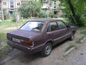

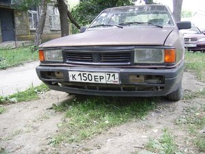

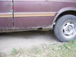

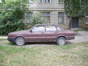

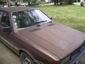

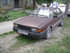

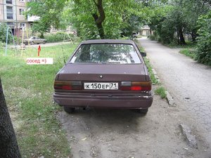

  15. kobrik
    kobrik Участник форума
    6 июл 2009
    115
    НекроAudi 100 C3 1.8 DS 1985г.
    во :dead:

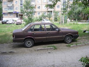

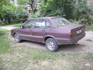

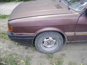

  16. kobrik
    6 июл 2009
    115
    и еще :)
