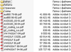

    Книжками пользовался такими.
    Это что есть в наличии. Каждая, даже по соткам и фольцам, дополняет по информации друг друга.

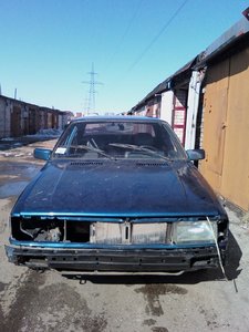

    Карб стоит-намного лучше чем с пирбургом(в каком состоянии он мне достался его сложно назвать карбюратором):DТеперь думаю что сделать с мордой-снял все что мешается:rolleyes: Сначала хотел от волги 24 поставить решетку, но народ сказал что смотрится а-ля трактор беларусь:shock:. Решено было сделать решеточку из сетки. Думаю как пройти ТО-выхлоп прямоток и тонировка по кругу(не ГОСТовская):shock:
    Кстати,у меня на том карбе не поступал сначала бензин-оказалось там просто бензофильтр был то ли забит или еще что-то-короче туго пропускал. И у него было 3 выхода(один на бензонасос,2-ёобратка,3й на карб)решил обратку без фильта сделать.
    Я смотрю тут началось обсуждение и других В2:D

    Ай спасиба! Хорошая книжка, тока моего движка нету (SA 73л.с.). Да что ж за модель такая редкая?:confused: Хотя в экзисте вроде запчасти есть на него...:shock:

    У меня есть книга, в ней описаны 7 двигателей,из них один описан отдельно. Неужели твой ни на один не похож?

    Да они все похожи. Я насколько знаю все двигатели, кроме того одного, имеют один и тот же блок цилиндров (конструктив по крайней мере одинаков), а отличаются обвесом, ГБЦ, системой питания. Всякие там сальники, ремни - вообще молчу, они везде одинаковые. Просто не пойму - вот выпускался двигатель, а нигде про него ни слова.
    А книжка у тебя наверное такая же, как у меня, я чуть ранее обложку выкладывал. Она самая распространенная, ее в инете найти не проблема.

    Ещё одну нашел. В ней аж 13 штук! А твоего НЕТ. Может он с другой модели? С B3 или 100ки. Или вообще с фольксвагена какого нибудь. Просто мистика какаято!

    А что за книжка? Где можно скачать/посмотреть? Как называется? Мне собственно помимо всего прочего схемку бы проводки нормальную...
