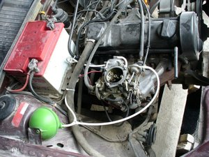

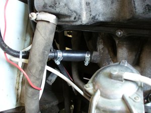

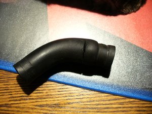

    ПОЗДРАВЛЯЮ!!! кстати про Карб. Поменял все вакуумные трубки, поставил беленькие:).,поменял подушку карба, самое главное нашёл всё таки шланг от куда воздух подсасывало- тот кусок который идёт к коллектору, там была трещина не видная снаружи. Ещё купил такой же карб на разборке за 3т.р. ещё не ставил(на нём все болтики целы и не сбитые). Мой зато заработал зараза ровненько и очень даже сностно.

    Шланг диагностировал - в норме. На нём еще два(!) клапана у меня стоит перед ГТЦ. Вот некий мастер соклубнику подсоединил распределитель зажигания именно в этот шланг а не в карб. Якобы реально улучшилась динамика. Буду колдовать.
