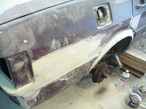

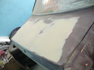

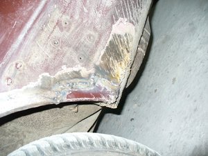

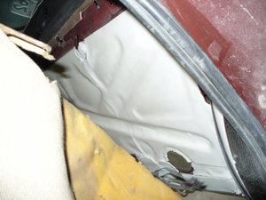

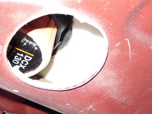

    Всем ПРИВЕТ!!! Вот решил написать о проделанной работе.(жаль только на работе завал, только по выходным своей занимаюсь((, но зато при валюте!). Так, заварил недавно ночью арки, пригодилось старое крыло, от куда были удачно вырезаны куски арок и удачно вварены в задние. Заварил ещё пару дырок(в полу багажника). Сёдня их зашпаклевал, вышкурил. Наконец то доделал крышку багажника))Ух. сложная была(видимо когда то неудачно сдали назад и замяли крышку- сделали оч.плохо. просто ямы завалили шпаклей, без рихтовки. Она конечно же вся потрескалась и метал начал ржаветь.) Но не беда!Шпаклёвку зубилом отбил, отрихтовал как смог - но всё же получилось лучше! Так, что теперь я с целыми арками))Ура!

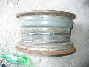

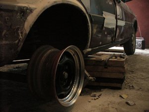

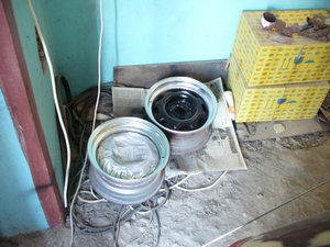

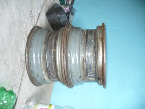

    А, ещё оттёр весю краску с хрома которой было злостно закрашено - на дверях, на пороге. Теперь блестит! А, ещё мне разварили диски. Правда R13 оставил, чёто денег жалко на диски, резину. Но получилось здорова. Резину не одевал, покрасил только.

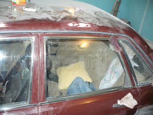

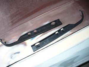

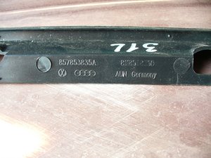

    Также привезли молдинги под фарами по найденным кем то(извиняюсь, но не помню кем) здесь номерам. За 160р штука! даже с VAGовскими штампушками, но без отверстий под винты.Так же начал всё обклеивать шумоизоляцией! начал с полки и задним щитом(за спинкой дивана который)То что белое - шумоизоляция. прикуплю вибропласт обклею, пол, двери, багажник и то куда пролезут руки с феном)))

    Вот по дискам не понял - ты сделал шире стандартные на 13? Так теперь резину другую надо?

    "Реснички" как заказывал?

    Шире стандартных на 4см. Резина остаётся прежняя 175/70. Она как раз будет выглядеть офигительно. Пробовали уже, налазит даже если на 5см разварено.

    Жень, я поспрашивал в магазинах З/Ч ни кто ни чего не нашёл. А так, по тем номерам что здесь были написаны примерно выходит по 1700р за штуку.Я подумал и решил больше не искать, а собрать из того что было.Получилось нормально.Изнутри обработать чем нить и пойдёт, ещё на несколько лет хватит. Надо только подкрылки туда подобрать, у меня там не стояло ни чего...

    Реснички заказывал по тем номерам что дал sch (СПАСИБО ОГРОМНОЕ кстати!). Поискав в VAGовском каталоге их не нашли, ибо это не оригинал стоимостью 250р. шт! поискали, поискали и нашли ещё тоже самое за 160р.шт. Но только нижние, верхних нет((
