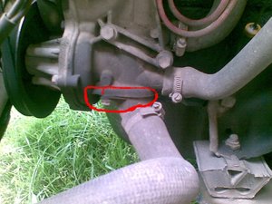

    Жень, когда антифриз сливал этот фланец отворачивал?

    Этот, этот

    Дык а раз этот патрубок такой ломучий, может сливать как по книжке - откручивать шланг от патрубка?

    Да, именно он. Повторюсь: недорогие изделия из простой пластмассы любят выгибаться дугой...

    Прочти выше, сольётся только половина жидкости, из бачка расширительного и радиатора. А из двигателя/печки мешает слиться термостат, что фланцем прижимается.
    Патрубок не то чтоб ломучий. Они все даже стоят примерно равно. Но вот знакомый торговец перебирал их на своей машине, говорит около четырёх марок ставил, последний оказался самый термостойкий. Такой я и купил. А с прежним воевал, обидно потерять недешёвую новую жидкость только из за того, что фланец "не держит"!
    Даже с новым фланцем под болты на 10 подкладываю широкие шайбы и приходится закручивать достаточно сильно.

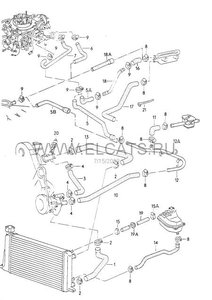

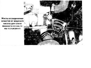

    Смотрим на обе картинки - одна схема водяных шлангов, другая - рисунок из камасутры. Если делать по рисунку из книжки, то сольется все, и не надо никаких патрубков выворачивать.
    Откручивая второй патрубок от помпы мы как раз и сливаем жидкость из двигателя и печки.

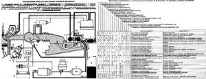

    По Джетронику у меня есть мануал и бумажный и электронный по DZ. 12 страничек.
    Кстати - сегодня менял задний сальник коленвала, боольшой такой... Целых 370 рублей в диаметре... Который стоял, думаю лет десять уже отъездил. Практически каменный, рабочая кромка стёрта в плоскость, потрескалась. Как через него масло не выливалось в больших количествах не пойму. Ещё немного и буду ставить двигатель на его родное место.
    На картинке - система впрыска и её "болячки".
