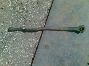

    кольца
    811419802e - такая должна быть
  2. spoilt
    spoilt Новичок
    18 янв 2009
    91
    AUDI 80/B2 YP1.6
    когда я менял не задавался этими цифрами. Старая была не регулируемая, и руль в право поворачивался больше. Когда заказывал в магазине по их каталогам получалось что таких вообще не бывает! Подобрали регулируемую но похоже не ту, т.к колеса не сходятся.

  4. Trava
    Trava Участник форума
    5 мар 2008
    438
    кольца
    у меня тоже правая была нерегулируемая, с завода похоже такие ставились. потом поменял на регулируемую - все нормально

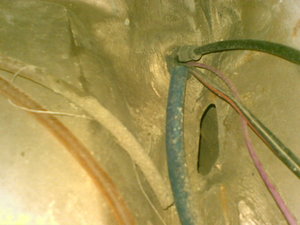

  6. Trava
    5 мар 2008
    438
    кольца

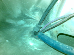

    по поводу отверстия под тросик капота:
    на фото видно, что это отверстие на "островке" и выше, чем водосток
    ссори за качество - снимал телефоном

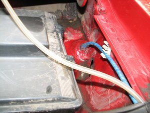

  8. sch
    sch Участник форума
    3 мар 2009
    165
    Audi 80/B2 SA1.6 86г.
    Ха! А у тебя че, там нету блока предохранителей и реле? Или их не видно? Седня вечером свой зафотаю.
    Дак вот, вода у меня сбегает по тросу прямехонько на этот островок. Вода попадает в щель между капотом и крылом, оттуда на трос (он там поднимается почти на уровень этой щели как раз, когда входит в моторный отсек).

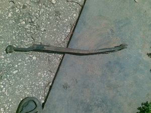

  10. Trava
    5 мар 2008
    438
    кольца
    пжл
    такая вот была

  11. Keisi
    Keisi Живу я здесь
    28 ноя 2006
    1.580
    Audi80B2&SAAB9-5
    #1091 Keisi, 14 июл 2009
    Место под тросик капота непродумано. Этот островок не заливается водой только если из шприца прыскать. А если в дождь или на мойке да ещё с мусором и листвой под капотом - заливает его. Зараза, столько лет ездил с мокрым полом, шумка под ногами сгнила, пол по шву начал немного ржаветь - густо обработал HiGear преобразователем ржавчины в аэрозоле (наши аналоги - фуфло).

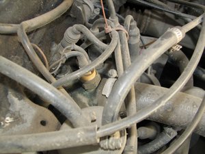

  18. sch
    sch Участник форума
    3 мар 2009
    165
    Наверное, только климат и потянет... Еще же ехать чем-то надо...

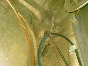

    Сфотал место входа троса (после моего "тюнинга" троса). Дождь прошел часа 3 как - все сыро, стоит вода. У меня ведь там еще блок предохранителей - с него вода стекает прямо на трос.
    Через 2 недели поеду в отпуск, постараюсь немного в порядок привести все что этого требует. Заменю помпу (ну скорее всего только часть с подшипником). Так как тосол сливать еще не приходилось - вопрос. В камасутре написано есть какой-то болт для выпуска воздуха. Я так понял он находится на патрубке, входящем в ГБЦ. Не нашел:shock:. Подскажите, на фото есть место где его следует искать?
  19. Trava
    5 мар 2008
    438
    кольца
    охладит салон, отключить - тогда и поедешь, хотя на калинах с 1,4 л тянет
    где? в салоне?
    а рядом с датчиком что за выступ?
    у меня этого датчика нет, вместо него пробка - его отворачивали когда меняли ож
    как вариант можно датчик открутить и через него залить в блок, т.к. термостат не пустит с радиатора (если расширительного нет)
  20. sch
    sch Участник форума
    3 мар 2009
    165
    Не в салоне, а в месте входа троса
    Расширительный есть:nod:. Что за выступ - для меня это тоже загадка, он внутри полый, но резьбы нету. Короче, понял - датчик надо отворачивать. Спасибо.
