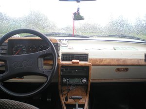

    сказал тоже...79го...на 84м году нормальный толстенький рулик...
    Крепление рулей ,кажется, одинаковые...там гайка на 24 руль держит,если не ошибаюсь..
    Мой руль был похож на "бочковский"...попробуй)

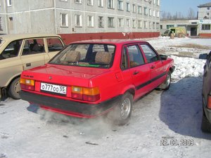

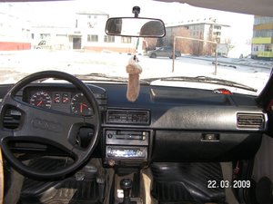

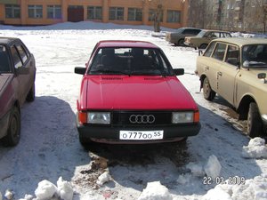

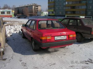

    Появилась возможность, время и желание рассказать чуть-чуть о своем пепелаце.
    Итак. Купил я его в начале февраля, у знакомого. Сначала меня отпугнул год, но при осмотре состояние очень даже порадовало: машина не битая, еще родная краска, нету даже намека на ржавчину. В России с 98 года, ничего особо не заколхожено. Пробег по одометру (был) 138тыс. Сейчас 140 с небольшим. Сразу естественно не поверил. Но, получше полазив везде, все больше думаю что если и скручен, то не сильно. На ходу понравилась, несмотря на 73 кобылы едет достаточно резво (правда, сравнивать особо не с чем, но ИЖ-2715 с 69-ю л.с. просто не едет вааще, да и друг сравнил со своей 2111 инжектор сост. идеал признал что идет не хуже его тазика).
    Основные косяки мне сказали почти все и почти сразу: мелкие сколы и вмятинки по кузову, чуть-чуть покоцанное правое крыло (и уродски покрашеное), не работает ручник, мертвые передние амортизаторы, слабовато греет печка (хотя мы ее гнали до Омска 300км при температуре -35 и не замерзли - видимо так и должна греть). Впоследствии выяснилось, что через бензонасос бензин попадал в масло - бензонасос заменен (450р + 180 работа - у меня шестигранника не оказалось чтобы самому поменять). Поменял масло.
    Далее съездил на диагностику ходовой - диагноз: менять все. Купил все резинки, на сервисе поменяли:
    Перед: шаровые, сайлентблоки рычагов и подрамника, амортизаторы (вместе с отбойниками), пыльник наружнего ШРУСа;
    Зад: заменили подшипник задней ступицы. Задние амортизаторы решил менять сам летом.
    КПП: сальник приводного вала (кстати, оказалось что через него вытекло почти все масло).
    Работа+запчасти+масло+развал вышло около 13тыс. Из них работа - 6420р.
    Заказал тросы ручника, через неделю поеду менять.
    Сейчас подвывают подшипники генератора, надо менять ролик ремня ГРМ и сам ремень заодно, неплохо бы заменить и все сальники на движке, а то мокреет. На холодную постукивает парочка гидрокомпенсаторов - надо менять как разживусь. Или посоветовали масло нормальное залить (сейчас Шел полусинь).
    На выходные ездил в область 300км туда, 300 обратно. Итог: подбил левую фару камешком от встречной машины, потерял колпачок подшипника задней ступицы (видимо на сервисе плохо поставили), заглючил по пути стеклоомыватель - выбрызгал всю незамерзайку независимо от моего желания (при этом и стеклоочистители маслали). Пришлось в пути отсоединить моторчик омывателя и выдернуть реле стеклоочистителя. По приезду воткнул реле обратно - все стало нормально. Пока репу чешу, ни фига не пойму.:shock:
    Ну вот все, что произошло за 2 месяца эксплуатации. В целом машинкой очень доволен - просторная - даже сзади не тесно, вместительная - багажник достаточно емкий (в отличие от B3, где, как сказал друг на ней "плакать хочется"). Несомненный плюс - простая конструкция, где при желании можно во всем разобраться самому.
    Вот такую игрушку я себе купил...:rotate:

    КРАСИВАЯ ИГРУШКА У ТЕБЯ!!!:):):)

    Летом буду панель снимать (она чет открутилась в одном месте и скрипит погано так, поэтому и на фото видно воткнуты картонки - так не гремит), заодно посмотрю радиатор печки, есть подозрение что он уже забился. Когда включаю вторую скорость печки, воздух становится чуть теплым. У вас не так?
